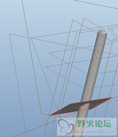

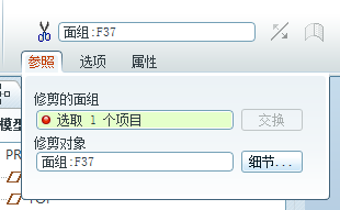

想把管子修剪一个45度倾角的面,为什么修剪的面组选不上?
 楼主| 发表于 2014-11-7 21:02 | 显示全部楼层
该如何剪切

发表于 2014-11-7 22:13 | 显示全部楼层
首先,目测你那管子是实体的呢,使用“修剪”命令特征不成功,可以使用“实体化”命令实现修剪效果。其次,你的管子必须是曲面才可以使用“修剪”命令成功完成修剪特征,或者使用合并也可完成其修剪效果。
更或直接拉伸去除材料即可。
