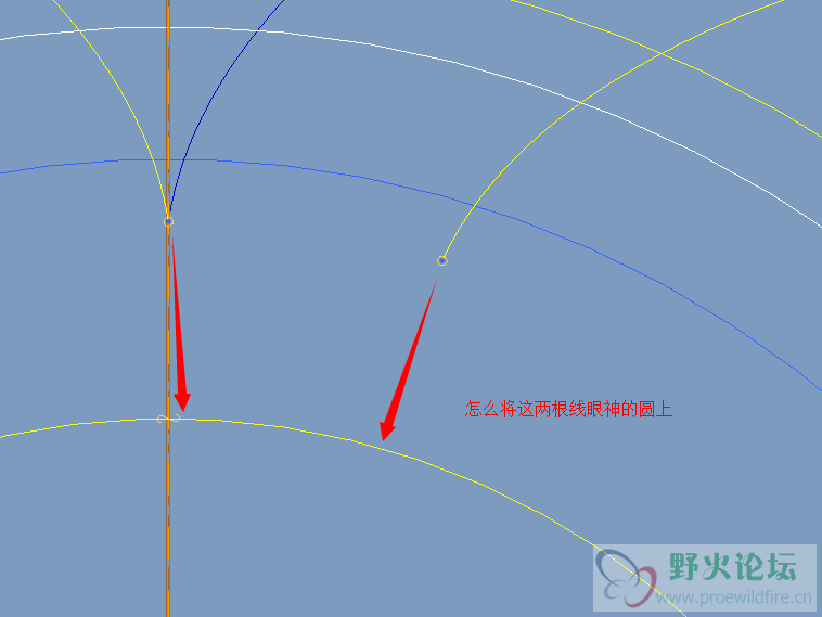

发表于 2014-11-7 16:54 | 显示全部楼层 |阅读模式
在线等你们的回答,谁能帮帮我啊

看样子是在画齿轮~[attachimg]168889

用这个试试
 楼主| 发表于 2014-11-7 17:27 | 显示全部楼层
我知道用那个功能但是我就是延伸不了,真是气人啊,怎么延伸就是不行,老是提示“再生失败,加亮的项目不能求解”

发表于 2014-11-7 17:28 | 显示全部楼层
把文件传上来 看看?
 楼主| 发表于 2014-11-7 17:30 | 显示全部楼层
我用了很笨的方法:先是将曲线拉伸成曲面,然后再用曲面延伸,然后再用“使用”功能使用边创建图元,最后剪切成功搞定!!

发表于 2014-11-7 17:31 | 显示全部楼层
这办法不错,
 楼主| 发表于 2014-11-7 18:13 | 显示全部楼层
我要是把这几条线复制到新的绘图环境里时,那个“拐角”的功能有可以用了,不知为什么,与许是盗版的原因吧

 楼主| 发表于 2014-11-7 18:28 | 显示全部楼层
v2zwd 发表于 2014-11-7 17:28
把文件传上来 看看?
文件太大传不了

发表于 2014-11-7 19:43 | 显示全部楼层
我试了下 两个草图 使用边 可以进行拐角延伸
