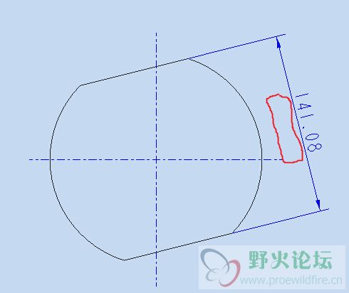

尺寸位置应该是朝左朝上的,下面这个图,斜向的尺寸总是朝右的,如何解决,各种求
尺寸应该在红色位置
尺寸应该在红色位置

国标好像不允许在这个范围内标注尺寸吧,你的图就不能转个角度吗

双击尺寸线进入尺寸显示样式,下面有个选项能选择标注的位置
