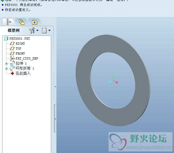

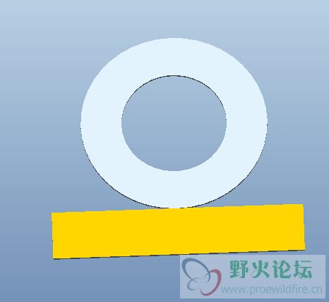

如何将黄色板 环形360折弯成圆环,参数怎么设置多忘记了,还请各位讲解下
附上PRT学习下

插入----高级----环形折弯,实体几何打“勾”,轮廓截面,自定义......
prt0001.prt.rar

 楼主| 发表于 2014-11-7 14:15 | 显示全部楼层
好吧,感谢楼主解答,我知道自己问题出在哪了,忘记点实体折弯了,汗
请版主看到关闭帖子吧,问题解决
