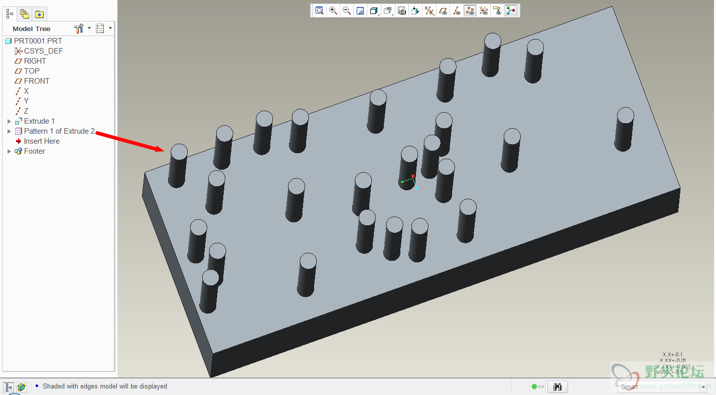

发表于 2014-11-7 11:21 | 显示全部楼层 |阅读模式
如图,要参照着上面的igbt孔位,在下面散热器上添加攻丝孔,孔工具里标准孔有攻丝选项,方便以后出图,但是孔特别多,一个一个的做太麻烦,能不能一下画出来完?

发表于 2014-11-7 12:06 | 显示全部楼层
你可以做好一个孔,然后直接复制后黏贴,黏贴只需要选择中心线跟平面就行了。孔参数跟第一个完全一样。

发表于 2014-11-7 13:52 | 显示全部楼层
点阵列

 楼主| 发表于 2014-11-7 14:10 | 显示全部楼层
点阵列对待规则的数据可以,但是这几个IGBT之间的距离不是规律的,没法阵列。

发表于 2014-11-7 16:22 | 显示全部楼层
经常要用的话建UDF特征好了,否则就阵列,看你这个挺规则的啊
4楼正解。
我反而觉得点阵列对没有规律可循的很适用,对有规律可循的尺寸阵列就可以了。
