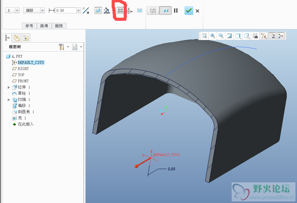

如題.
要如何加入剖面線呢?
感謝喔!
300
370
发表于 2014-11-6 15:25 | 显示全部楼层
控制面板里,有一个剖面线的图标按钮,点一下就行了。或者选中截面,右键菜单里 “选择 显示截面”
145
 楼主| 发表于 2014-11-6 16:30 | 显示全部楼层
原來如此阿,真是太感謝了..
