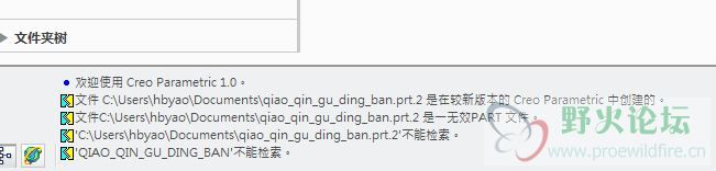

 楼主| 发表于 2014-11-6 17:08 | 显示全部楼层
這是失敗的信息!
