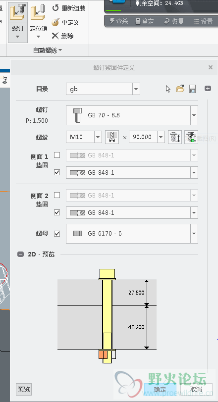

[原创] CERO3.0自带标准件库的一种调用方法

这个哪是这样来调用的,不是直接可以插入吗?

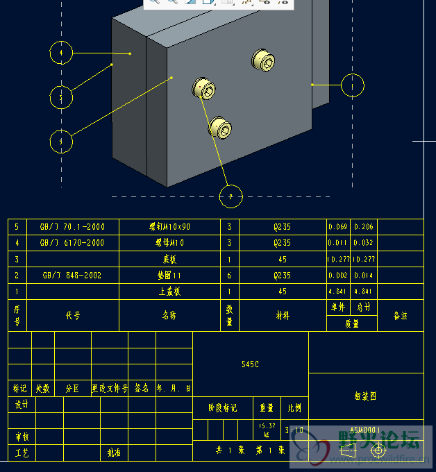

加入相应参数,即可自动统计BOM表,自动计算单重、总重
