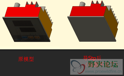

如题,如图,
我已经设置了这个参数:step_export_format ap214_is,它能让导出的Stp包含模型的颜色,但是却会丢掉我的贴图。
怎么解?先谢谢了。

发表于 2014-11-20 13:45 | 显示全部楼层
楼主的意思是导出为STP格式后贴图不见了,这个我也一直的找解决办法,目前建议还是保存为NEU格式为好,贴图不会丢失

 楼主| 发表于 2014-11-24 08:34 | 显示全部楼层
wanglin 发表于 2014-11-20 13:45
楼主的意思是导出为STP格式后贴图不见了,这个我也一直的找解决办法,目前建议还是保存为NEU格式为好,贴图 ...
谢谢你的方法,非常有用。
·我之前电脑保存Stp是能保存贴图的,现在还了电脑却保存不了,估计是软件有关系。

 楼主| 发表于 2014-12-18 15:54 | 显示全部楼层
tjkproewildfire 发表于 2014-11-24 08:34
谢谢你的方法,非常有用。
·我之前电脑保存Stp是能保存贴图的,现在还了电脑却保存不了,估计是软件有 ...
也有可能是Creo 2.0 的小版本号问题。
M070的时候做设计,Stp可以保存贴图
M100的时候Stp就无法保存贴图。
