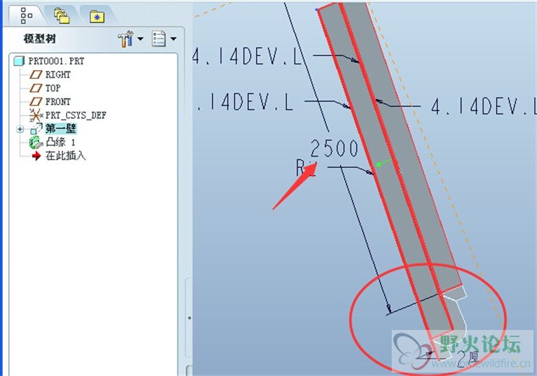

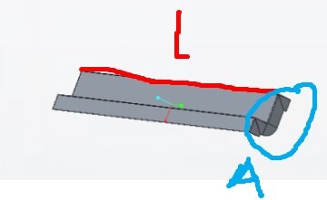

如图所示,原本做好的法兰壁,当L拉长到一定尺寸后法兰壁A会报错,请问大神如何解决才能不会出现报错

比如说你画个L=300的曲面,然后做个法兰壁A,然后你修改L长度,当L值到一定程度大时法兰壁就会失败。我画的L=500,然后做了法兰壁,后来修改L≥2500时如图所示的打那个法兰壁A就会失败~~~~~~

你继续放大试试,2500不出现继续拉长,一次性拉个5000试试

我想是软件的相对精度问题。你可以把板厚加大,如果不再失败即可确认是相对精度问题。你就不必再纠结了。

如楼上说的 是精度问题
