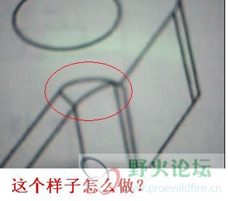

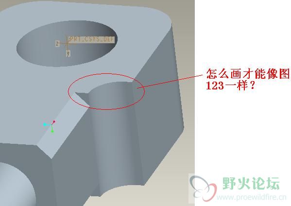

我照书上画的一个零件,其它的地方都能画就一个小地方不会了,可把我难住了。用倒圆角可以做到一端大一端小,可图上不是圆角;用倒角又不能画成匕首形了,该怎么画呢?
图123是照片拍下来的,图234是我画的,请请高手指教。

用可变的倒角就搞定啦!

我想可以用扫描,我的特长怎么忘了呢, ,试试。
哎,扫描很难画,试试可变的倒角。(可变的倒角我不会

扫描切除~~~

我扫描切除还不会啊。别看我头衔是工程师,都是灌水啊或着回复可见之类弄的,我PROE顶多算入门。

suxuhui已经会做了啊,教一下嗄。
扫描混合怎么弄出来的?
