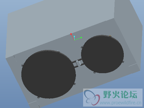

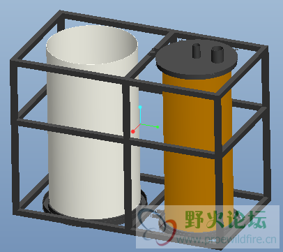

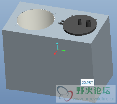

怎么可以再内部设计一个可以把内筒固定住,不能高出顶部,
1.外箱是个真空室。
2.里面有个支撑真空室的架子
3.里面有个内筒要承受3吨的污水
4.在真空室抽真空。上下盖都是有密封效果的盖子。基本就是这样,可是我的内筒不知道怎么设计固定装置,有要可以拆卸或更换内筒的装置

j是黄筒内抽真空吗?还是有黄白筒之间抽真空?
115
 楼主| 发表于 2014-11-4 16:28 | 显示全部楼层
外面那个大箱子,也就是桶外抽真空了。
57
69
发表于 2014-11-5 16:11 | 显示全部楼层
真空室内增加两个撑托的架子。在内筒外壁增加四个耳朵。承托架高度定好,放下去的位置就固定了,问题就剩,你的上端的真空密封的估计要改一改了。或者这个耳朵后期放入内筒后螺钉固定上去,麻烦是每次更换都要拆开真空密封。
