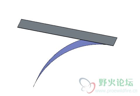

[求助] 这个怎么展平

发表于 2014-11-5 15:10 | 显示全部楼层
你用钣金那个拉伸画这个圆弧  然后就能正常展开了
发表于 2015-1-3 09:50 | 显示全部楼层
这个没平面,直接点一条边线就展开了
没上面他们说的那样复杂
44
发表于 2015-1-8 20:25 | 显示全部楼层
直接可展平。
头像被屏蔽
发表于 2015-3-1 15:17 | 显示全部楼层
发表于 2015-8-15 11:20 | 显示全部楼层
直接点平整状态就行了
