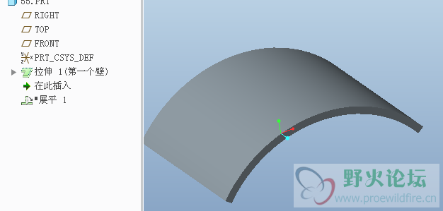

[求助] 这个怎么展平

发表于 2014-11-4 10:15 | 显示全部楼层
展平----完成-----选择固定边或形状,展平全部----完成----确定。OK

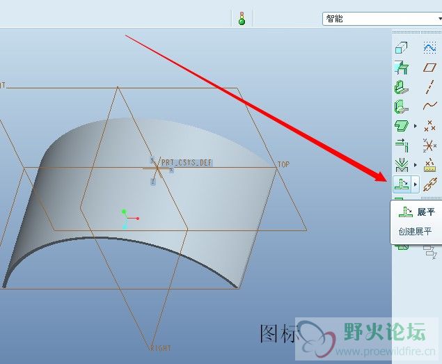

发表于 2014-11-4 10:25 | 显示全部楼层
luo295204450 发表于 2014-11-4 10:05
能指点一下吗 谢谢
看看图片说明。

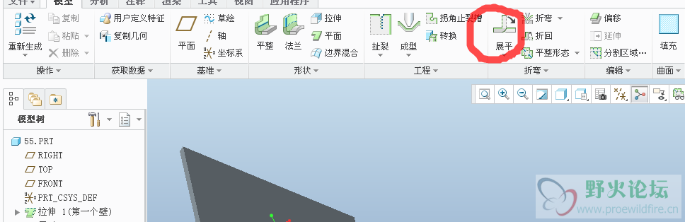

 楼主| 发表于 2014-11-4 10:36 | 显示全部楼层
cdk1998 发表于 2014-11-4 10:11
插入-高级-展平面组
请问一下大侠 是在钣金模块 还是实体模块

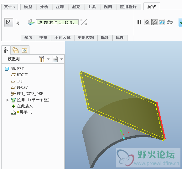

非常感谢你 但我按你的步骤来就点不到面  如图

发表于 2014-11-4 12:00 | 显示全部楼层
固定几何选择两侧的边(任意一侧即可)
 楼主| 发表于 2014-11-4 13:47 | 显示全部楼层
jty_glj 发表于 2014-11-4 12:00
固定几何选择两侧的边(任意一侧即可)
我就是选不到边  只能选到那个面

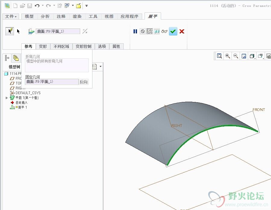

发表于 2014-11-4 14:21 | 显示全部楼层
选择一条侧边就可以了

发表于 2014-11-5 08:18 | 显示全部楼层
luo295204450 发表于 2014-11-4 13:47
我就是选不到边  只能选到那个面
选那个面肯定是展不开的,选两侧的面,任意一面是可以展开的,试一下
