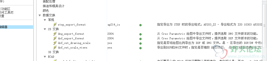

以前一直用5.0的转出,设置好比例后,转为cad尺寸比例都是1:1,但是用Creo Parametric 2.0转cad就不是1:1的,我对Creo Parametric 2.0不知道要怎么操作才能让转为cad的图纸是1:1,有人愿意教我吗?

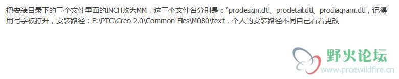

后来用这个方法搞定,不清楚是什么原因,故发此贴。

嗯,就是英制公制的问题

http://wwwg.html,用这个方法我也解决了比例问题
