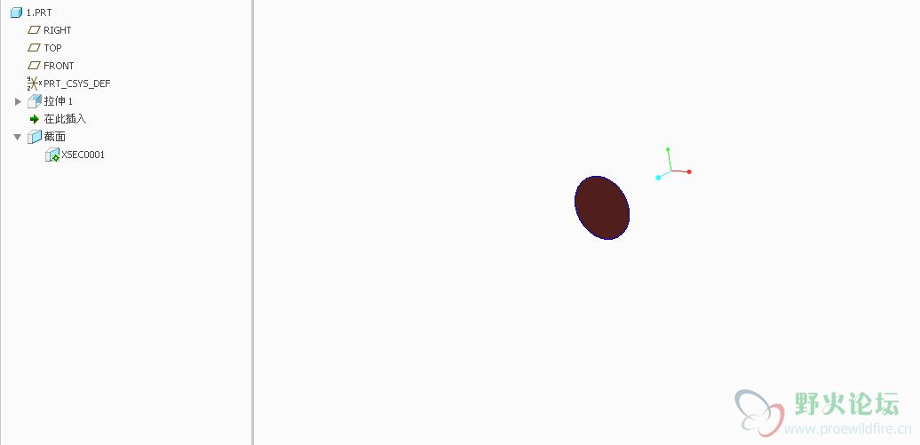

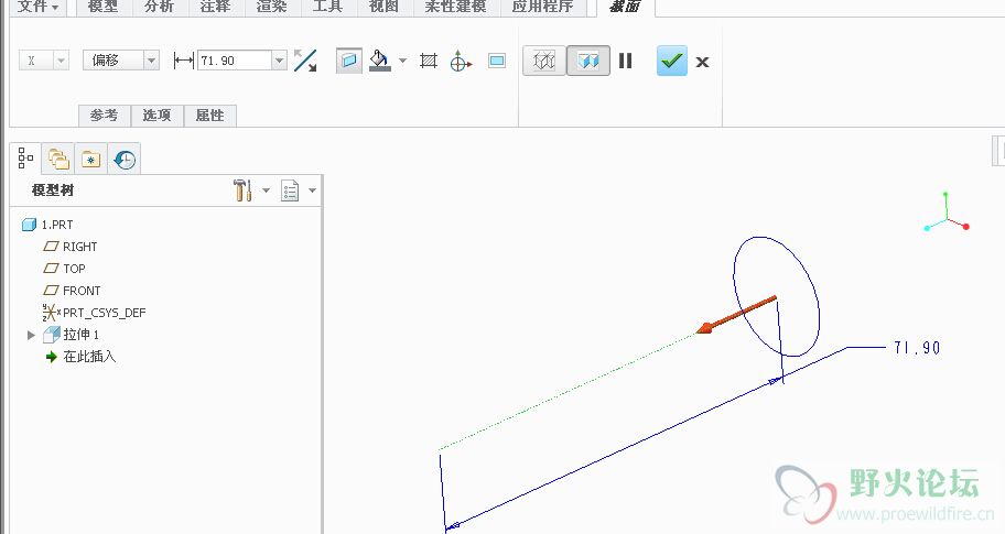

求解为什么我的动态剖面什么都没有
剖面里面什么都没有
剖面里面什么都没有
完成后
完成后

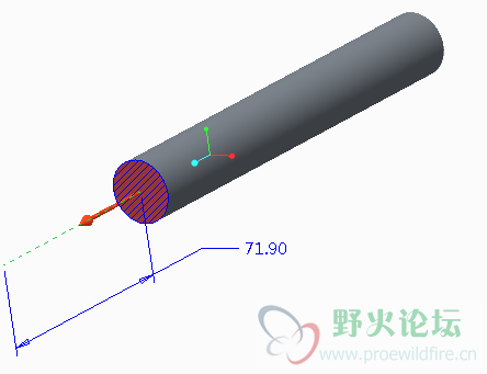

发表于 2014-11-3 16:04 | 显示全部楼层
打开后是这样。如下图。(我添加了剖面线)

 楼主| 发表于 2014-11-3 16:28 | 显示全部楼层
那可能就是我电脑问题了

 楼主| 发表于 2014-11-4 19:45 | 显示全部楼层
电脑显卡更新就好了  不过更新后软件又不稳定了
发表于 2014-11-10 11:19 | 显示全部楼层
背景设置的问题,改成深色背景或者自定义背景试试
