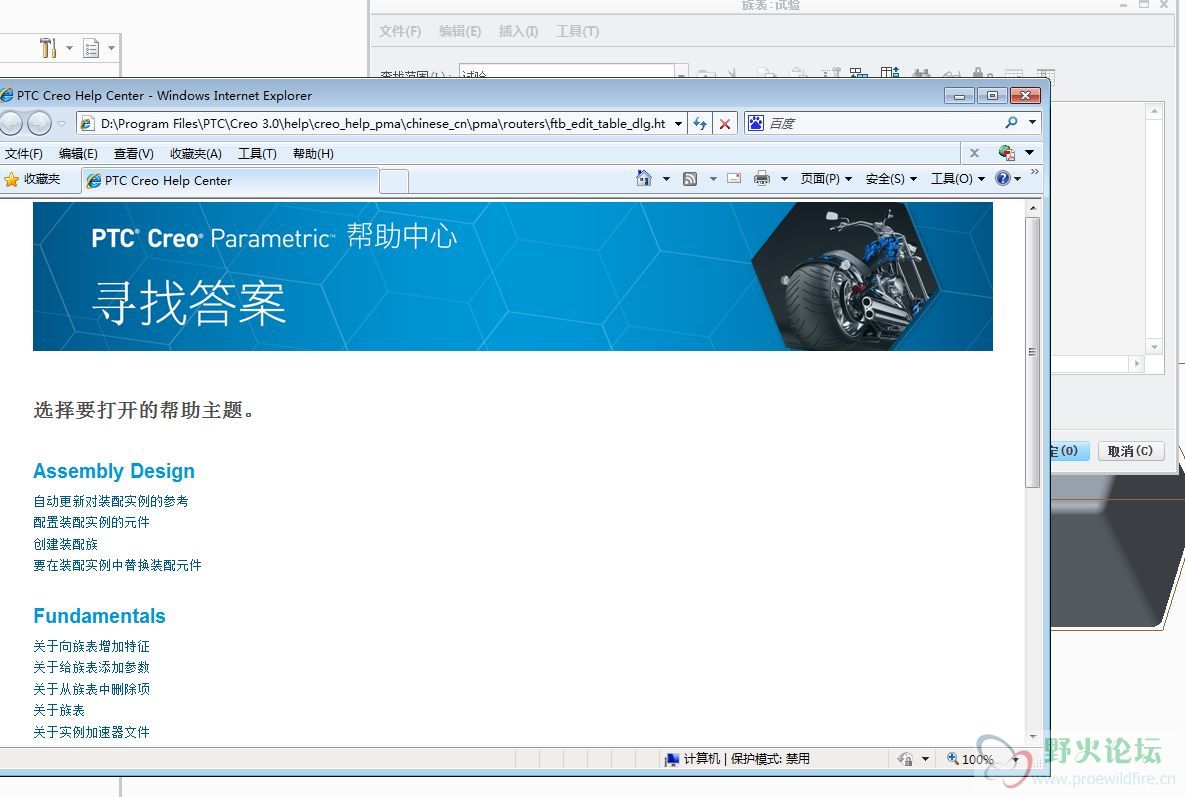

creo3.0的帮助中心使用上比creo2.0有了较大改进。帮助内容不再独立放置,而被嵌入CERO程序内,在一些特定的过程中,按F1键就可调出查看。
但也发现了一个现象:
在win7系统下安装使用,直接按右上角帮助按钮,系统会调出全部帮助内容,时间要很长,约2分钟以上;在win8.1系统下就很快。我不能确定是windows系统的问题,或是IE的问题,还是PC机配置的问题。有兴趣者不仿一起试试。

帮助系统使用IE浏览器。

我的右上角问号点击后可以瞬间打开帮助,调用的是360浏览器
