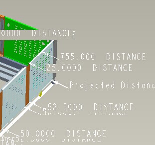

PROE测量模型时尺寸全记录在屏幕上了

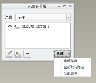

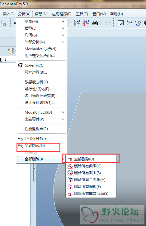

你应该是在测量的时候选择了"已保存",默认选择"快速"就好.
creo :
proe:

 楼主| 发表于 2014-11-3 13:24 | 显示全部楼层
我刚删除了,但是还有呀,我也尝试这样了
105
 楼主| 发表于 2014-11-3 13:25 | 显示全部楼层
以前保存的在模型树里也有,可以直接删除的,这次大意了,快速不小心变保存了,
105
 楼主| 发表于 2014-11-3 13:27 | 显示全部楼层
