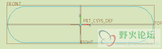

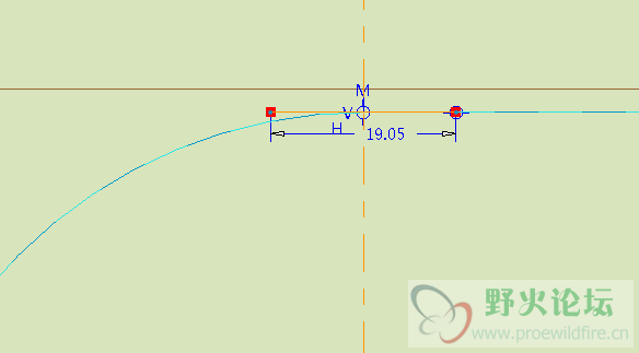

我想做链条的仿真,首先得对轨迹进行优化 以便链条首尾可以无错位连接  但是轨迹优化过程中曲线阵列时出现了问题
我最后的目的是让所有线段首尾可以连接,第一条和最后一条可以交叉 这样通过调节这两条线段间的距离就可以进行原始轨迹的优化了
原始轨迹
原始轨迹

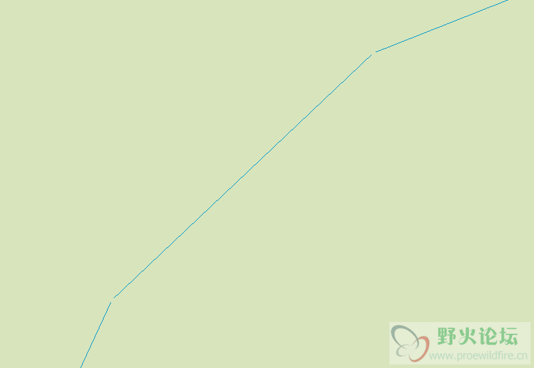

链条的节距线段
链条的节距线段
变成这样了...我知道可能是起始点的问题 那么有什么办法可以设置吗

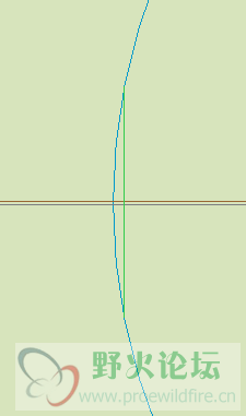

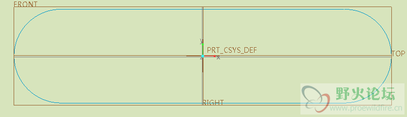

重新绘制了一条
重新绘制了一条
看上去没有问题
看上去没有问题

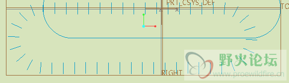

实际上在圆弧上的线段首尾都是没有连接的
实际上在圆弧上的线段首尾都是没有连接的

曲线阵列有两种方式,一种是给出阵列数量,按曲线均布。另一种是给出间距和数量。你的情况适合用后者。但是对于曲线部分及直线曲线相交部分,不是首尾相连的有间隙,直线部分没问题。

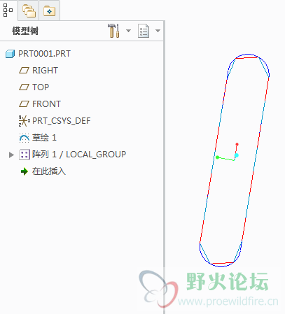

1121.PNG yh_1.prt.zip (43.31 KB, 下载次数: 11)

为什么你的阵列对象在曲线内侧,而我的在外侧呢?
原来用的是基准点的尺寸阵列,学习了!

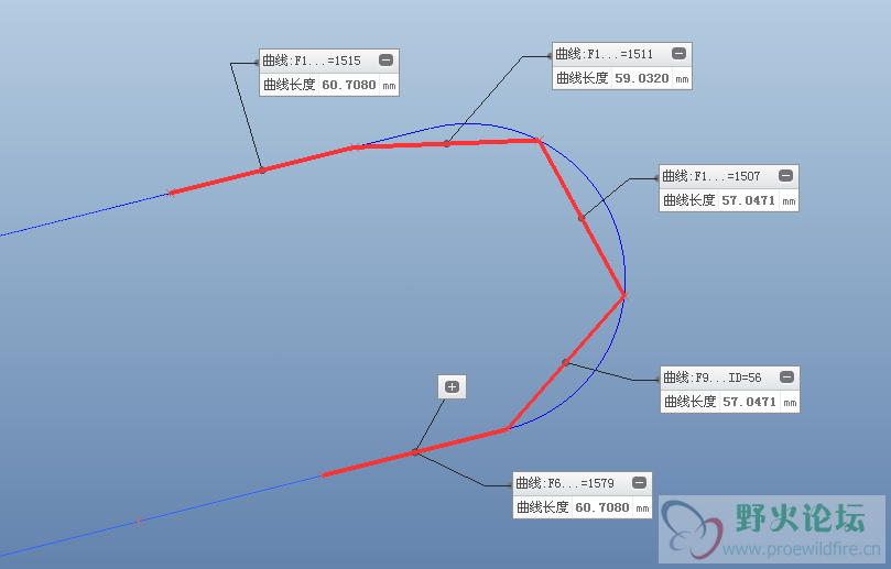

我测量了一下,发现链间距是不同的,误差太大。
看来模拟链轮,曲线两端的圆弧要改为多边形会好些。
