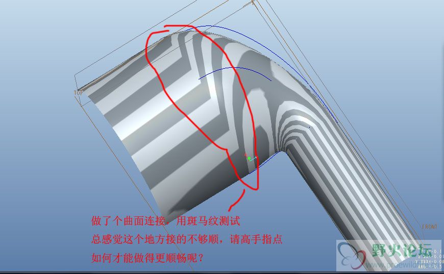

[求助] 这个曲面如何接的更顺
66
发表于 2014-11-1 16:41 | 显示全部楼层 |阅读模式
未命qqw名-1 拷貝.jpg 在附档

发表于 2014-11-1 17:59 | 显示全部楼层
那你想怎么搞啊

发表于 2014-11-1 18:42 | 显示全部楼层
上prt看一看。

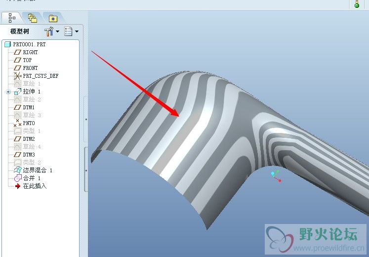

发表于 2014-11-1 18:49 | 显示全部楼层
大概画了下,你是要这种效果吧!曲线画好,设置相切就行了.

发表于 2014-11-2 13:43 | 显示全部楼层
4楼正解,曲线骨架 线与线之间设置相切

发表于 2014-11-3 09:13 | 显示全部楼层
4楼厉害

发表于 2014-11-3 19:27 | 显示全部楼层
切面后补面也达到G2效果
