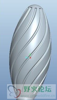

就是在圆柱体的曲面上做凹痕(单条曲线),首先应该是在一个平面上画一条曲线再投影在曲面上,然后后面怎么做我就不知道了?(PS:不是拉伸去除材料的哪种)

你说的是这种效果吧.
投影----扫描切除即可.

 楼主| 发表于 2014-11-1 10:36 | 显示全部楼层
小小110 发表于 2014-11-1 10:27
无图很难理解你想要的效果,,或者说你想表达 的意思
就是图上的效果,刚才看到这个PART,但是下载打不开,版本不行,麻烦做个低版本的。

发表于 2014-11-1 10:45 | 显示全部楼层
我这没有比Proe5.0更低版本的.
方法很简单啊.就是投影---扫描切除---再扭曲旋转.

 楼主| 发表于 2014-11-1 10:50 | 显示全部楼层
叶子风云 发表于 2014-11-1 10:45
我这没有比Proe5.0更低版本的.
我的就是5.0啊!可是你的PART打不开,晕。PS:文件D:\prt0002.prt\prt0002.prt.1创建于Pro/ENGINEER的一个较新版本。

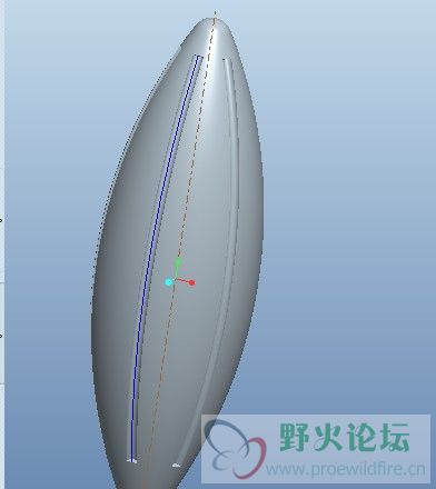

 楼主| 发表于 2014-11-1 11:01 | 显示全部楼层
叶子风云 发表于 2014-11-1 10:35
你说的是这种效果吧.
投影----扫描切除即可.
效果我是做出来了,非常感谢,但是我有两个问题,1、请问下扭曲命令是怎么用的?能达到是效果?怎么感觉我做出来扭曲根本没用一样?      2、 切除只能在实体上面做,要是我旋转出来的是一个曲面呢?

发表于 2014-11-1 11:17 | 显示全部楼层
ling9400 发表于 2014-11-1 11:01
效果我是做出来了,非常感谢,但是我有两个问题,1、请问下扭曲命令是怎么用的?能达到是效果?怎么感觉 ...
建议楼主买本书来从基础学起.
要是曲面的话,就合并啊~
