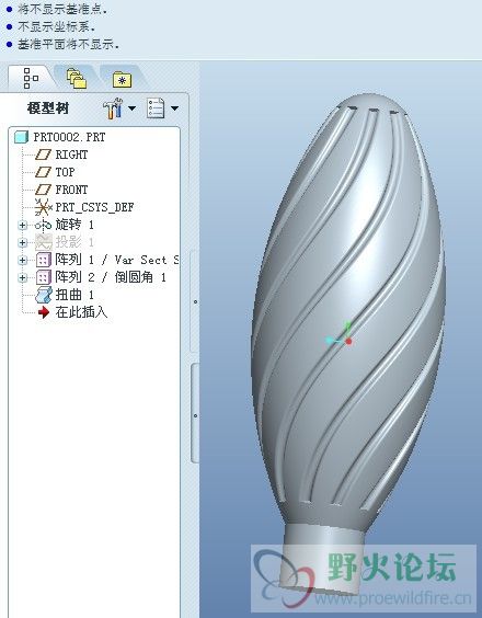

发表于 2014-10-31 19:34 | 显示全部楼层 |阅读模式
743
106
1309
发表于 2014-10-31 23:22 | 显示全部楼层
原理方法一样,细节自己调整下.
prt0002.prt.zip

叶子风云 发表于 2014-10-31 23:22
原理方法一样,细节自己调整下.
您好,请教下,外面这个凹印是怎么做的?扫描吗?
Kay Qing
Lighting/Photometric Designer
ATG Electronics Corp.
343
426
发表于 2014-11-1 12:20 | 显示全部楼层
这个螺旋扫描一个曲面出来,再取一条线,再进行扫描就好了。

 楼主| 发表于 2014-11-3 18:54 | 显示全部楼层
怎么感觉还是不像啊
