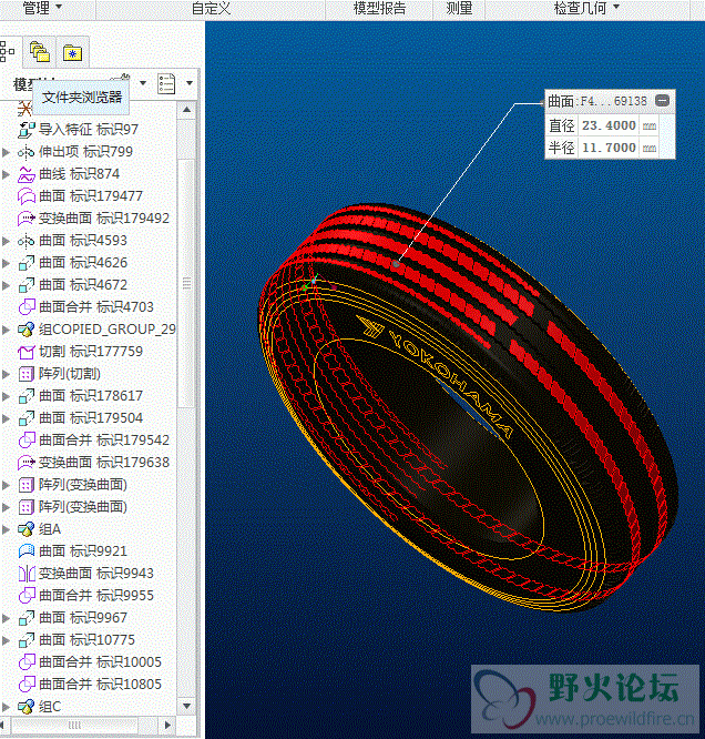

从别的地方拿到一个建模稍微有点复杂的轮胎,并不是环形折弯折出来的轮胎。轮胎直径是23.4.显然不是我想要的直径。使用模型缩放命令后虽然23.4变成了790,但是模型本身那时那么小,导入到我的零件中几乎看不到。.如何将这个模型变大而不是只是单纯的尺寸变化。.

发表于 2014-10-31 19:38 | 显示全部楼层
应该X,Y Z三个方向都应该缩放吧

310
498
发表于 2014-11-2 13:31 | 显示全部楼层
xuez119 发表于 2014-11-2 12:22
你将一个组件里的零件放大2倍后再组装进去,你会发现问题了。
变成原来两倍大了,有什么问题么,放大了难倒不是两倍,还有单位你要先统一吧,23.4应该是英寸

发表于 2014-11-3 11:15 | 显示全部楼层
如果单位没有问题,可以在编辑-缩放模型设置
