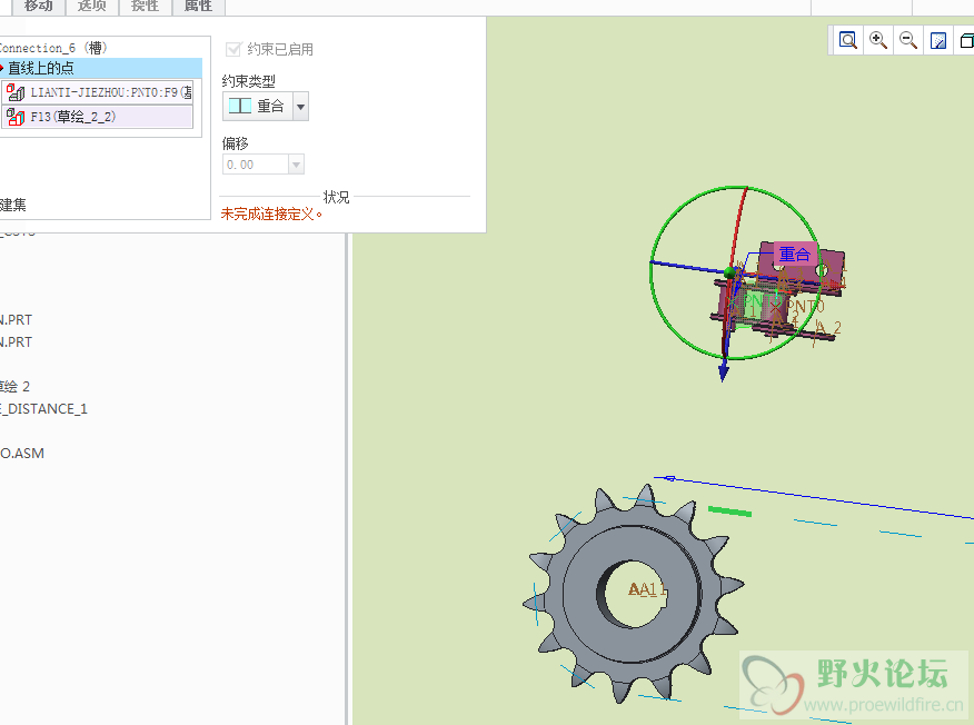

求解啊!看了好几个链轮装配的帖子!为什么自己装配的时候不行呢!那个槽连接,不是链条销轴的中心和链条轨迹线配合的吗?为什么我点选了轨迹线 装配不成功  还有选轨迹线的时候需要每一段都选上?

在链条轴销的中心创建一个基准点就可以了!槽命令适用的对象是:曲线+点
