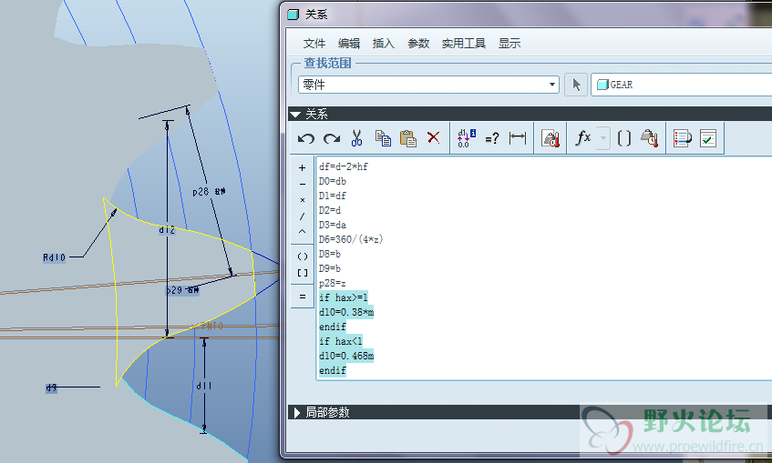

齿轮参数化建模的时候,齿根的圆角使用
if hax>=1
d10=0.38*m
endif
if hax<1
d10=0.468m
endif
再生模型失败,其余部分完全正常。请教如何解决。

找一个文本直接更改参数就可以了啊,自己画太浪费时间了。

齿根圆加大呢

我给你的建议是:先用参数化画法将没有齿根圆角的齿轮画出来,然厚阵列齿形。再到圆角,阵列圆角。这时候定义圆角的关系式,应该成功几率很高的@!

流传比较多的版本,在计算变位齿轮时根本不对。就算是普通的,内齿也计算的不对,真正齿轮加工的参数计算远比关系式里的复杂。正是因为齿顶圆齿根圆包括齿厚(镜像渐开线时用到),导致了这个倒圆角不合适。
