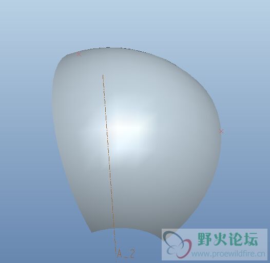

如图 高级展平多展平不了 汗 求会的赐教

像这样的可以尝试偏移找到中性层再用建模里面的曲面展平命令,还是比较准的

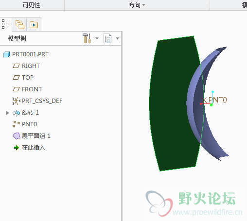

发表于 2014-10-30 18:19 | 显示全部楼层
用【展平面组】 展平 prt为creo3.0F000版本
zpmz.prt.zip (25.5 KB, 下载次数: 21)
