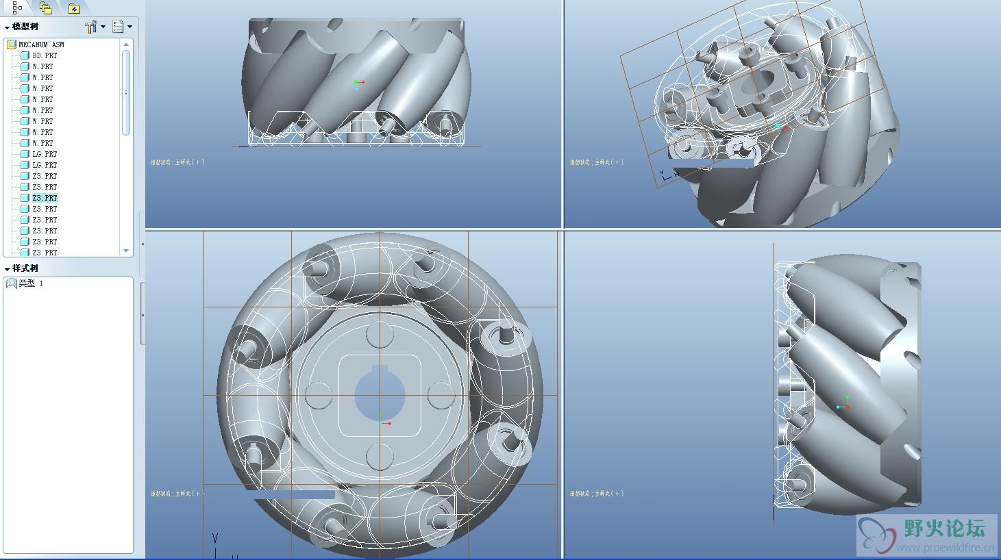

  前几天做一个运动平台了解到一种特殊的运动轮结构-麦克纳姆轮,具体运动可自行百度,大致是通过四组轮不同方向,不同转速的控制可以实现平面内的三个自由度的运动,有极高的运动灵活性,当然缺陷也很明显,摩擦大,每组轮的磨损不一致运动方向就不可控等等很多。
  昨天尝试做了一个结构,因为没实践过所以可能有地方不合要求,有兴趣的可以下来看看
这个轮的做法也挺有意思,小轮在大轮轴向看会切成一个整圆
STEP文件
