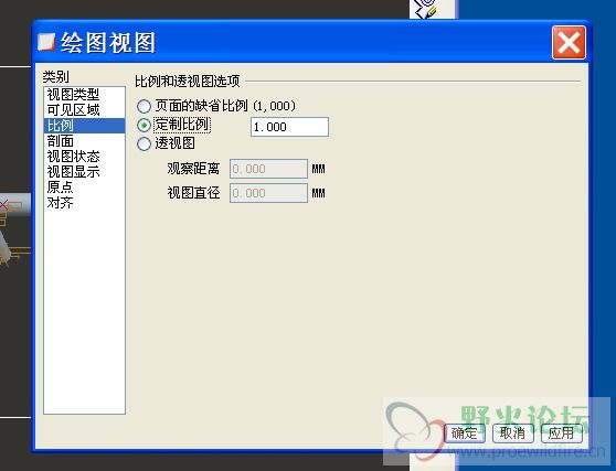

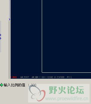

我用PRO/E画的三唯图,在工程图上面标的尺寸,导到AutoCAD上面怎么尺寸不对啊,我在建模的时候已经把单位改了,为什么还是不对呢?

你设置后在要工具选项里找到再保存起来,最好是保存在启动目录里,CONFIG文件路径中,要保存两次才能成功,不然保存的DWG图在里就被缩小了25.4倍,你也可以在CAD里把图放大25.4倍也是一样的,1INCH=2.54CM=25.4MM,这是英寸和厘米、毫米之间的换算单位,缩放命令是SC,然后输入25.4就可以了,也挺快的

你在PORE的比例值是1。转面DWG后在CAD里缩放输入25.4就OK

在绘图模式注意选择mm单位的模板或直接选择无模板,选择A1……
在绘图模式注意选择mm单位的模板或直接选择无模板,而选择A1、A2……等公制的空白页,再转视图为2D图即可,注意有同时mm单位显示,与零件模式的单位并无多大关系。
发表于 2008-9-29 19:22 | 显示全部楼层
在绘图模块时,将视图定制比例改为1就OK!

我那个附件上面有(我不会直接传在上面,只能打包了,大家见谅)就是,现在的问题是不只是差25.4倍,差了太多了。请大家赐教。谢谢了
