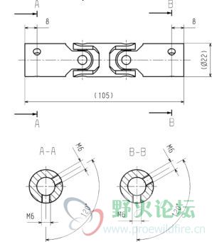

这种双接头是怎么画出来来的,有没有快捷的文本呢?下面是图片,求指教,谢谢...

万向节,这个貌似不难啊!
普通的拉伸+倒圆角就可以搞定了!
 楼主| 发表于 2014-10-29 17:00 | 显示全部楼层
就知道这么两个尺寸咋画呢?

根据你的需要设计呀 这是设计人员应有素质

中间的可以通过曲面合并后实体化或曲面实体化切割
 楼主| 发表于 2014-10-30 12:23 | 显示全部楼层
给画图讲解一下吗。。

这个应该是弹性联轴器,中间的十字轴是一个正方体。
发表于 2014-11-3 11:25 | 显示全部楼层
直接打孔快!
