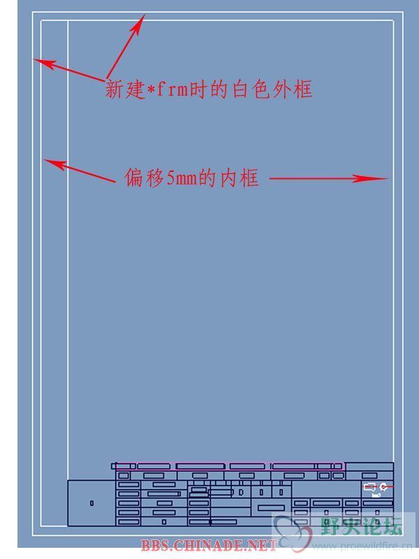

1.在制作工程图图框时,我选择的是A4图框,用默认的白框向内偏移5mm做出来的。

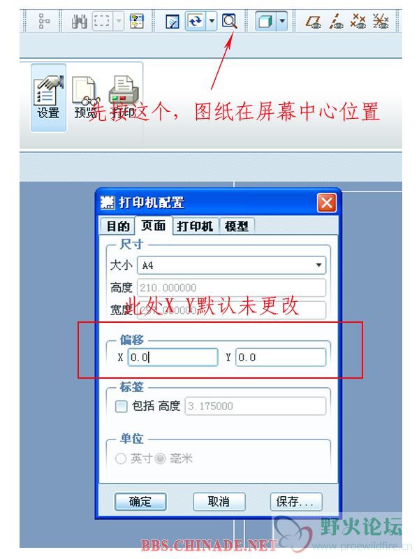

2.打印的时候,我也是按规则来的,第一步先点居屏幕中间,然后按打印(X Y值没有调节)。

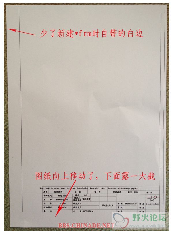

3.打印出来的效果就是这样的,A4(新建*frm时自带的白框)的3条边没有打印出来,只有1条边能打印出来,图纸也向上跑了。泪奔了。

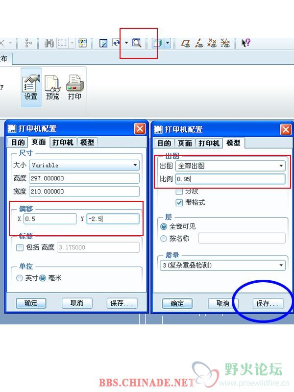

4.然后按照在网上找的资料,修改打印时X Y便宜量,修改打印比例等等,就可以打印出来完整的图框(打印好的图框我就没拍出来了)

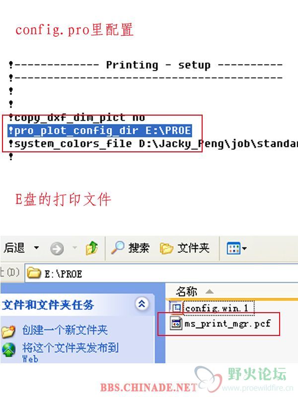

5.那么问题来了:这样的话我每打印一次,就要按照4的步骤重新设置一次,太麻烦了。有没有一劳永逸的方法呢?有大神说保存就可以了,那保存到哪个位置啊? 有大神说保存在工作目录就可以了(比如工作目录为E:\PROE,见下图),问题是工作目录更改了怎么办?那不是每个目录都要重新设置一份啊?
总结:请问工程图究竟该如何设置,才能只要一点击打印按钮,就可以轻轻松松打印出合格的工程图,不用每次都设置,更换工作目录了也不需要重新弄配置文件。
PS:帮忙的大神不要再教我弄关于8只笔的设置啦,线型我已经弄好了。

请使用快捷键来处理!
具体的操作是:打开“映射键”,然后新建一个映射键,将你打印文档的操作录制下来,以后每次打印就按快捷键来处理就好了,基本上不关Pen的事。
另外,我想说:建议直接另存为成PDF文件,然后打印时按居中比例适合打印就好了,内框外框都有。如果要1:1的图,那就设置为比例1:1居中打印就好,当然,因为A4纸的尺寸时297X210,所以是会有外边界的边框打印不了的情况,这个很正常。

把打印配置保存下来,其名称是ms_print_mgr.pcf,它实际上就是一个打印模板。然后在config中添加quick_print_plotter_config_file d:\ptc\ms_print_mgr.pcf。(d:\ptc\ms_print_mgr.pcf是我的工作路径)以后打印不要选择打印配置,选择快速打印就可以了。
希望能帮到你。

CGKYK 发表于 2014-10-30 07:49
把打印配置保存下来,其名称是ms_print_mgr.pcf,它实际上就是一个打印模板。然后在config中添加quick_prin ...
这样不行的。换个工作目录就没用了。

发表于 2014-10-31 16:04 | 显示全部楼层
qqilyx 发表于 2014-10-31 15:15
这样不行的。换个工作目录就没用了。
打印时不要设置工作目录,直接打开打印

发表于 2014-11-3 11:21 | 显示全部楼层
qqilyx 发表于 2014-11-3 08:54
怎么可能呢?在一个工作目录设计完成了,难道再关闭proe重新打开,然后再打印啊???
是每次都去设置打印麻烦,还是关闭后启动麻烦呢?
