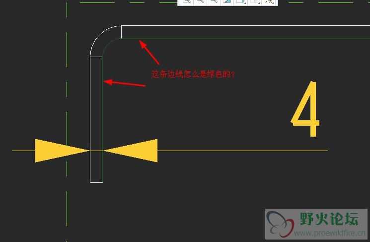

不知道如何解决?XP-32位系统,新的3.0 M010。前天刚装上
工程图就显示这样的情况,该怎样解决?

 楼主| 发表于 2014-10-29 13:54 | 显示全部楼层
请问是钣金工程图特有的吗?

发表于 2014-10-29 14:43 | 显示全部楼层
只要是钣金件,PROE会要求选择驱动曲面,这个绿色标记的就是。貌似对你画图不影响,如果你实在觉得不习惯,就在视图-----显示设置------系统颜色-----图形------钣金件上把钣金件的绿色改为你想看到的某种颜色(比如255,255,255,白色),就可以了

608
725
发表于 2014-10-29 14:58 | 显示全部楼层
驱动面

发表于 2014-10-29 18:43 | 显示全部楼层
大哥,你是第一次用工程图吧,明显是钣金的

谢谢,这个是第一次使用到,恰好又是装了3.0后就马上使用,所以就问号直冒了。
