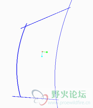

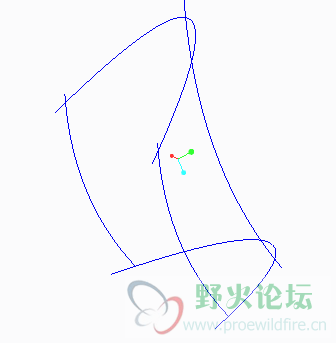

刚刚开始学曲面设计,手头上没什么资料,只有论坛上下的视频,视频上面曲线连成面特简单,为啥我变一下就连不成了呢??
求助各位大神了!我想要的是一个光滑的曲面

边界混合
 楼主| 发表于 2014-10-29 11:12 | 显示全部楼层
是不是要用一个特征做出所有曲线还是说几个特征的曲线都可以边界混合出光滑曲面?
我试了一下边界混合啦 预览到想要的效果 但是它提示说曲线还没有连接成环所以特征不能创建
再问一下边界混合有什么要求的吗?还有内部曲线为什么有时候选上不能连成曲面呢?谢谢

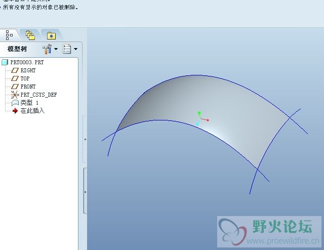

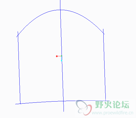

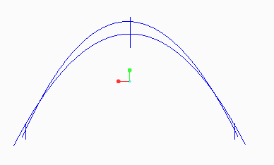

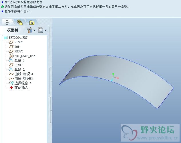

个人感想,曲面你会了就不觉得难,要有耐心和坚持.
任何复杂的曲面造型都是由一个一个工具命令完成的,熟练掌握好每一个命令.
学会了一个命令,要想想在哪里可以找到这个命令?有什么功能作用?和其它命令有什么不一样?等等...
附件随便画了几个,仅供你参考.

哟呼~会边界混合了 谢谢野火的各位~

曲线没相交,所以不能成封闭区环了
