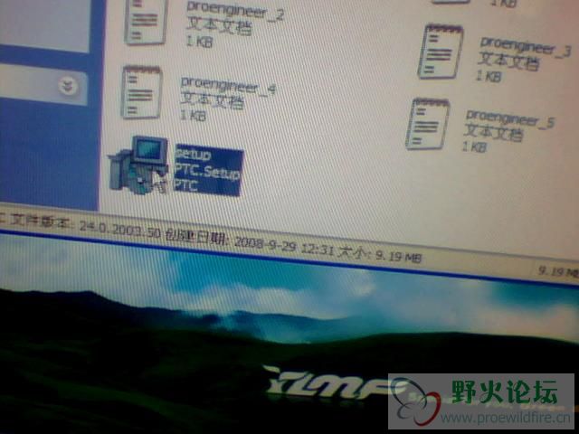

发表于 2008-9-29 16:10 | 显示全部楼层 |阅读模式
为什么我这个4.0的安装不了,图上好个东西点了没反应,我这是刚下的4.0谢谢帮忙.
242
266
 楼主| 发表于 2008-9-29 16:11 | 显示全部楼层
pro/e4.0
[localimg=400,300]1[/localimg]

 楼主| 发表于 2008-9-29 16:19 | 显示全部楼层
不是啊,我昨天还能装,后来有问题,我又重装就点不动那个安装图标了,点了又没反应,还有告诉我图片要怎么才能传上去啊,我的图片老是传不上去

发表于 2008-9-29 16:52 | 显示全部楼层
先看看这里
安装proe时运行setup.exe无反映的解决方法
http://www.proewildfire.cn/thread-675-1-1.html
顺便看看这里
Pro/Engineer wildfire 软件下载、安装教程、常见问题贴索引 [2008-8-8更新]
http://www.proewildfire.cn/thread-4774-1-1.html

 楼主| 发表于 2008-9-29 16:58 | 显示全部楼层
方法一:
请将安装程序所在路径中所有包含中文名称的目录全部改为英文后再次运行 setup.exe
顺便看看这里
老大,改了以后还是一点反应都没有,有没有别的办法,第二个里也没有合适的

发表于 2008-10-4 13:22 | 显示全部楼层
你可以打开dsrc文件夹找到i486_nt,再打开它,找到obj文件夹里面的ptcsetup.exe就可以安装了!我试过是可以的!
