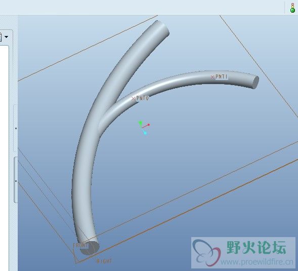

画出的图存在缺口

发表于 2014-10-29 10:47 | 显示全部楼层
从截图来看,貌似楼主画的是曲面,没有合并端点哦!只有扫描才可以合并端点
 楼主| 发表于 2014-10-29 10:59 | 显示全部楼层
那就没办法了吗

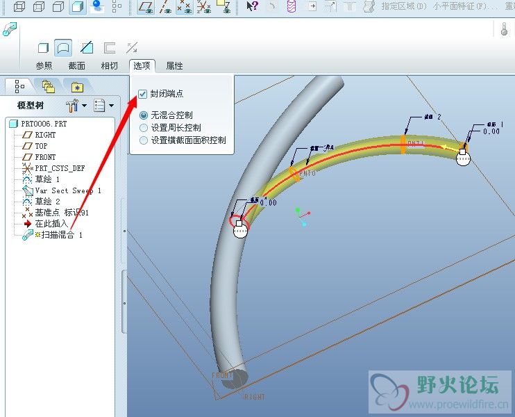

发表于 2014-10-29 13:02 | 显示全部楼层
扫描混合有合并端点的,想必楼主是附件这种效果吧.看你的截图大概画了下.

发表于 2014-10-29 22:55 | 显示全部楼层
楼主第一个曲面太小了吧,所以第二个扫描混合面就没有这个封闭端点选择吧

发表于 2014-10-30 21:18 | 显示全部楼层
这个可以合并的

发表于 2014-11-5 14:03 | 显示全部楼层
用合并端点   如果不可以的话  就用移动
