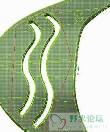

麻烦高手帮忙看下附件中的那个零件 中间的面如何修补

发表于 2014-10-28 22:12 | 显示全部楼层
用直接建模吧!先圆角识别,然后再去圆角!最后一步将面填平即可!
这种方法比较直接简单!
一切皆有可能
1131
1621
发表于 2014-10-28 23:24 | 显示全部楼层
先去圆角,然后 复制面排除圆孔。
1257
93
1638
发表于 2014-10-29 08:30 | 显示全部楼层
最简单的办法就是用ProE内含命令:移除
先移除圆角,再移除拉伸孔
发表于 2014-11-3 11:38 | 显示全部楼层
直接做成曲面,实体化
