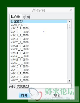

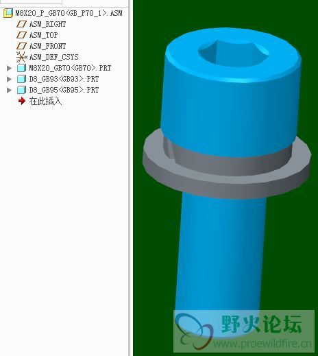

在零件族表的基础上做了装配图的族表
gb_t70_1.asm是内六角螺钉+弹簧垫片的族表
gb_p70_1.asm是内六角螺钉+弹簧垫片+平垫圈的族表
因工作中上面的两个用的比较多,特意做了一下。
需要的同学请自行下载。
Creo2.0以上版本可用
选螺钉
选螺钉
样式
样式
