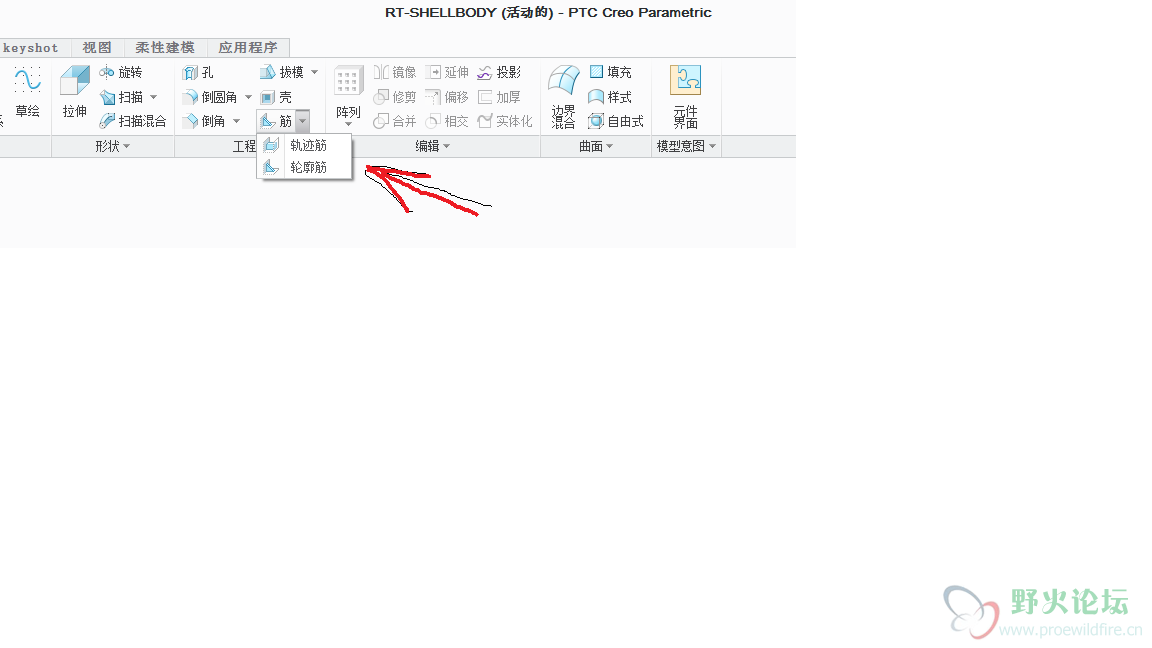

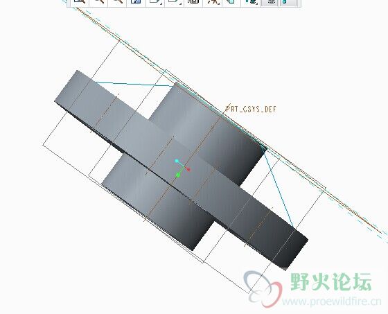

如图在蓝线位置插入轮廓筋。在proe5.0中可以“使用边”命令得到,但到了Creo2.0没有这个命令,怎么办?

我学会了,草绘,参照,线条连接,然后插入轮廓筋

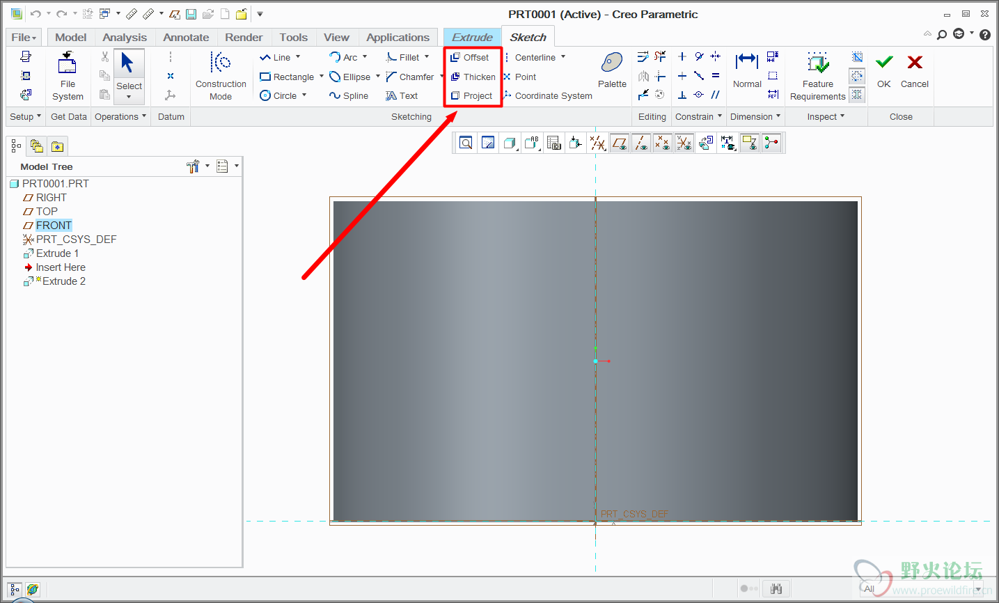

呵呵,改名了,不叫使用边了,而叫投影了。
