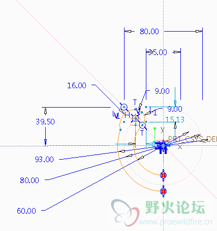

这就是一个拉伸,请问这三个弧度是如何做出来的呢 。

多个圆弧连接,做相切约束

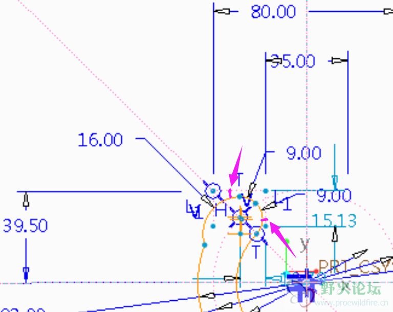

根据已知尺寸绘制如图形状,然后倒圆角或圆圆相切。希望帮到你。
 楼主| 发表于 2014-10-27 14:14 | 显示全部楼层
这个我做不成呢,请讲的详细一点。。

叙述错误

您好,您受累能帮我解释一下,圆心是如何定位的?

感觉不对,35和39.5的尺寸没有和圆弧接触
是不是原图尺寸有问题呢?那2个R9的圆弧有点诡异啊
 楼主| 发表于 2014-10-27 15:31 | 显示全部楼层
是呀,原图尺寸是没有问题的。。。

39.5   35    80    两个  R9   有干涉。
