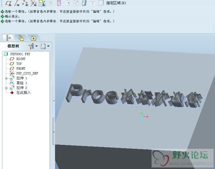

英文可以拉伸,汉字不能拉伸,草绘下,汉字总有一些部位伸出一截线。怎么处理。

因为在你拉伸汉字时,有些汉字边线是相交的,你可以试着先草绘汉字在平面上,再使用拉伸复制草绘汉字的线,有相交的可以打断再缝合补上.

把相交的删掉,再手动补就好了

叶子风云 发表于 2014-10-27 11:30
因为在你拉伸汉字时,有些汉字边线是相交的,你可以试着先草绘汉字在平面上,再使用拉伸复制草绘汉字的线, ...
谢谢。

wskpuwkje 发表于 2014-10-27 11:34
把相交的删掉,再手动补就好了
谢谢。
