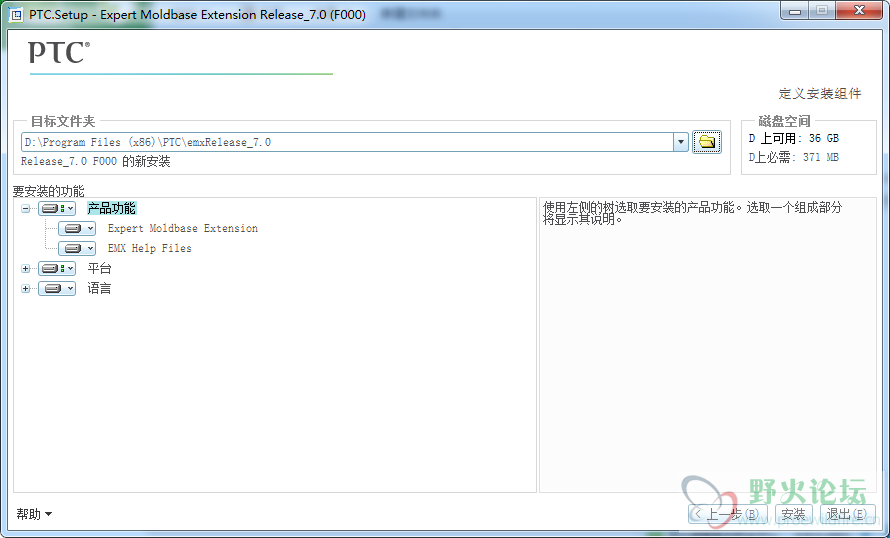

我在win7  64位系统上安装EMX6.0,为啥点setup没反应,而且我的路径也都是全英文的,怎么都不行?
没办法我又下载了个7.0的,装完以后启动好像有点错误,我的都是要挂在5.0上的,请大家帮忙看看 。

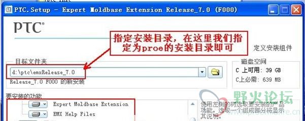

发表于 2014-10-27 11:42 | 显示全部楼层
个人觉得你安装EMX7.0错误如下:
1、安装EMX7.0路径要指定在Proe5.0的安装目录下.
2、完成以上安装步骤后,开始进行EMX7.0注册,找到EMX7.0安装目录下的"protk.dat"文件,将其复制,粘贴到Proe5.0的启动目录下.
安装成功!

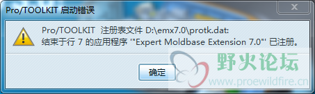

 楼主| 发表于 2014-10-27 14:34 | 显示全部楼层
叶子风云 发表于 2014-10-27 11:42
个人觉得你安装EMX7.0错误如下:
2、完成以上安装步骤后 ...
我确实没有安装在proe5.0的安装目录下,但是我试了一次为何会有图片中的问题,是安装路径不对吗?

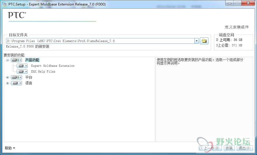

发表于 2014-10-27 14:42 | 显示全部楼层
你试着装在PTC的等级文件夹下.

 楼主| 发表于 2014-10-27 18:59 | 显示全部楼层
实在不好意思,我在安装emx7.0的时候在最后将protk.dat文件复制到启动目录时,我也将里面的config.pro文件复制到启动目录下面了,所以才造成了打开后的错误,实在是多此一举呀!!!
同时也要感谢叶子风云的帮助,在此说一声谢谢了。
