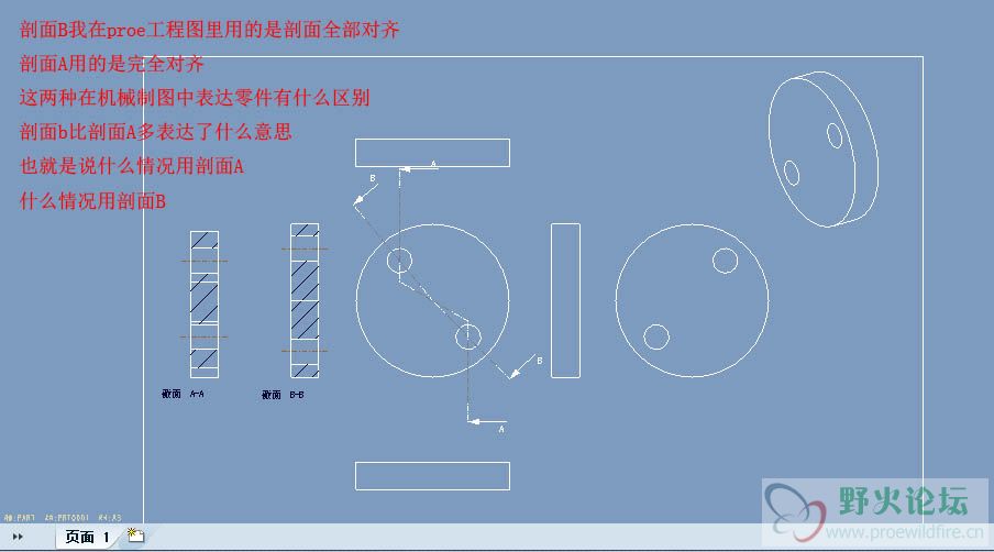

[求助] 各位大侠机械制图这两个剖面有什么不同吗?

发表于 2014-10-27 09:57 | 显示全部楼层
剖面B是一般的剖面,剖面A是旋转剖。你有发现剖面AA的剖面高度与剖面BB的不同吗,旋转剖面呈现的整个剖面的展开表现。希望对你有帮助
1262
93
1644
发表于 2014-10-27 10:07 | 显示全部楼层
其实关乎的不是剖面起什么作用,因为剖面只是辅助读图的人员在最简单最方便的角度获得最直接的信息!
因为机械制图中规定了一些画法的,在非必要情况下,一般不建议使用旋转展开剖面。一般,出现剖切面无法与投影视图面垂直的情况时,就要采用展开剖。
就楼主提供的这个图纸本身来说,只需要把零件的视角转过一个方向就好了,完全没有必要做展开剖的。

发表于 2014-10-27 10:57 | 显示全部楼层
gsakke 发表于 2014-10-27 09:57
剖面B是一般的剖面,剖面A是旋转剖。你有发现剖面AA的剖面高度与剖面BB的不同吗,旋转剖面呈现的整个剖面的 ...
这个A我觉得是阶梯剖面,对于这个零件来说,表达上不能很好的说明二者的不同,只是投影方向不同,阶梯剖更适合表达结构比较复杂的零件。

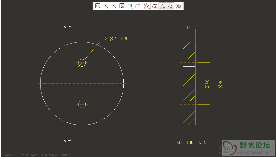

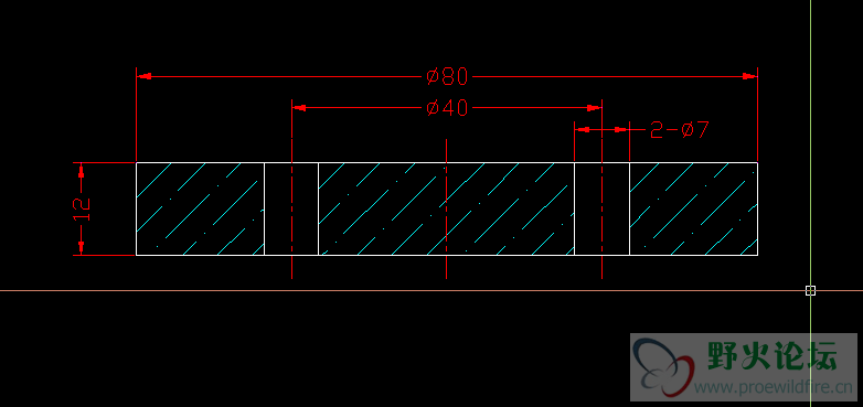

发表于 2014-10-27 11:27 | 显示全部楼层
你建模的思路本来就复杂化了。
这两个孔本来就在一条直线上,你完全可以在挖孔的时候在中心线嘛,哪还需要在什么旋转剖!!!!
即使你的剖面A-A加工师傅看起来也费劲,尺寸还要换算。

发表于 2014-10-27 16:32 | 显示全部楼层
像楼主这样的图,我基本上都是用一个视图表达即可
