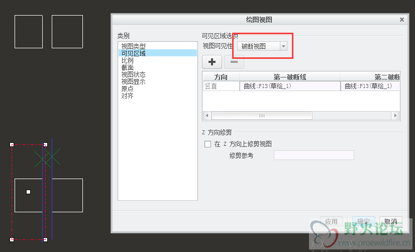

在机械制图里,如钣金等薄壁零件,允许用夸张画法表达其壁厚或其他微小特征。即可以不按视图比例表达该部分特征。
我的问题是怎么用proe实现这种效果。

你说的是不是局部放大图呀

局部特征的话可以用局部放大法来画,要是全部都夸张的话,,,,应该不能弄吧。。。实在想弄的话,我想到了挠性

厚度是2mm,你实际建模可以用20mm,只是标注用2mm,不就行了

破断视图

当然不是局部放大图拉,是机械制图的夸张画法,不按标题栏的比例配置

你这个太牵强了..........不实用

也算是个办法,但还不是真正实现夸张画法
