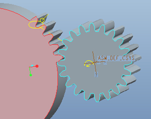

当把不完全齿轮跟另一个齿轮用齿轮配合后,运动时两者都同时动,没有间歇性运动的效果,采用凸轮配合也不行,求吧里的大神慷慨相助,不胜感激!

其实如果不要求得出受力分析,只要动画的话,可以设置两个伺服电机,通过这样来模拟出间歇效果。要受力分析的话就,,,,,,,,,

我看了下!好像SolidWorks是没有办法完成这个。不过SolidWorks2015有个链轮的模拟(能求解力的)。

配置伺服电机,在电机里设置摇摆运转

对电机用时间控制,就是定义电机的启动、终止时间。

那样的话小齿轮不是也来回摆了吗?

那小齿轮能持续做间歇运动吗?

小齿轮要添加多个电机来配合

小齿轮和摆动齿轮定义齿轮机构连接,就联动了
