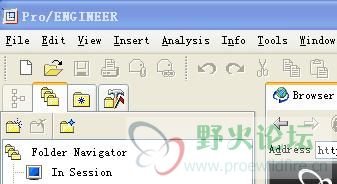

而且打开Pro/E之后,里面会弹出个对话框 未命名.jpg
关闭对话框Pro/E也会关闭,没办法使用,请问怎么解决啊?

是你的许可证不对
你在论坛下个http://www.proewildfire.cn/thread-162-1-1.html
里面还有安装说明
也可能是你的电脑没有连网,也有这问题
我以前也是和你一样
现在好了
但我的电脑要连网才打开,这个问题我也不明白

服务文件没有装好
建议你在我们论坛上
下载相对应的服务文件

运行常见错误 License request failed for feature PROE_DDiTy: -8 :-9  解决方法
http://www.proewildfire.cn/thread-199-1-1.html
顺便也看看这里吧
Pro/Engineer wildfire 软件下载、安装教程、常见问题贴索引 [2008-8-8更新]
http://www.proewildfire.cn/thread-4774-1-1.html

解决了,是网卡ID不对
按照教程的方法已经修改好了
