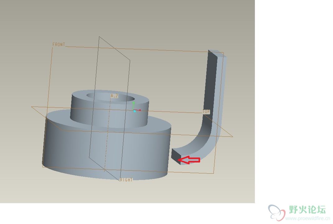

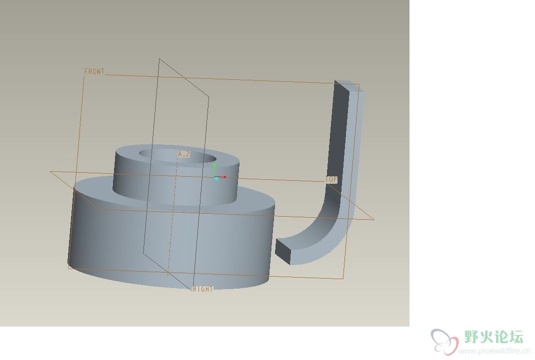

新手请教一个问题。如何延伸实体与圆柱面相交。大致的示意图
 楼主| 发表于 2014-10-25 18:20 | 显示全部楼层
就是右侧的箭头处想向左延伸至圆柱面相交。

复制圆柱面,将长方形的面偏移到复制的圆柱面上即可,看下附件那样.

用的是偏移里面的代替面,简称复制替换

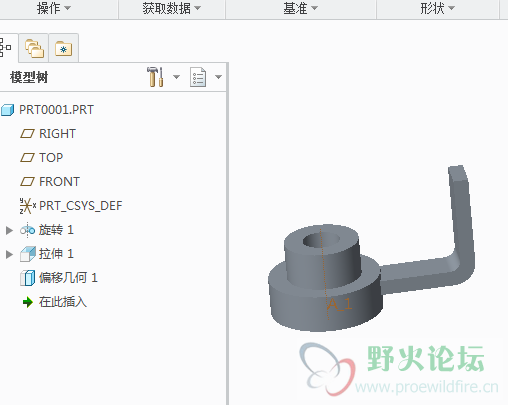

发表于 2014-10-26 20:43 | 显示全部楼层
使用【柔性建模】 一个【偏移几何】特征 即可。
rou_xin_jian_mo.prt.zip (34.93 KB, 下载次数: 3)

把拉伸特征的尺寸稍作修改就可以了
