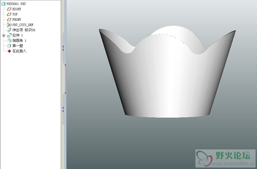

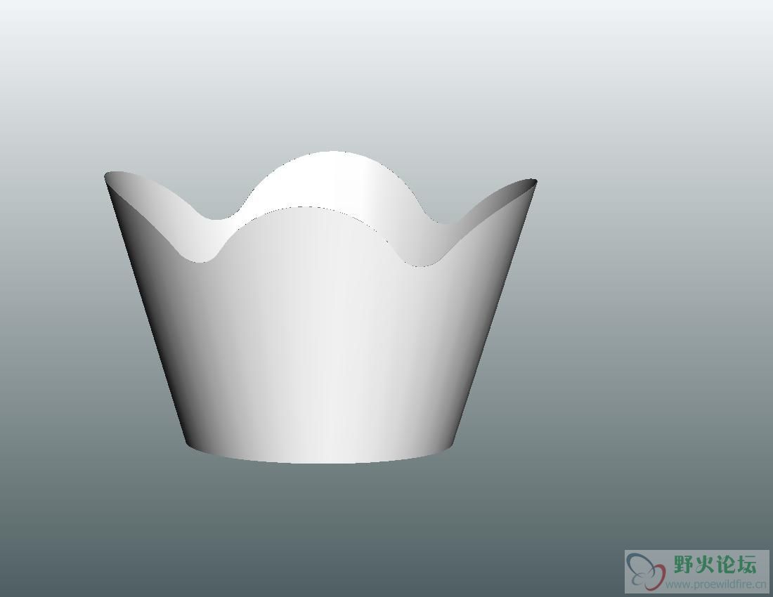

请问大家有没有遇到过这样的问题,就是上下是椭圆混合生成的钣金,不知道如何才能展开,比如说一般的方法切一条裂缝就可以展开,但是这个就是展不开!!请大家指教!!谢谢

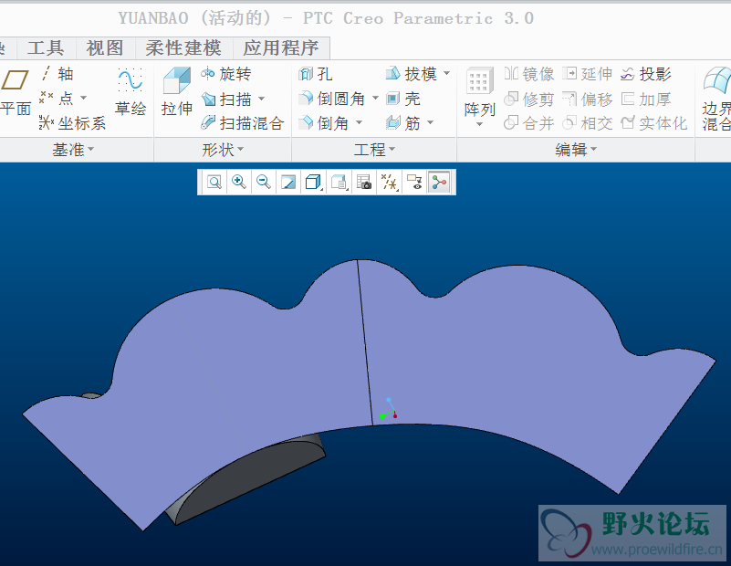

这个钣金中不知道怎么样展开,使用曲面展平的!

用【展平面组】展平。。。(钣金不能展平。原因不详)。

展平面组不会用,提示,选择需要展平的面组,不知道选哪一个面,这个命令没用过,请赐教!!谢谢!!
 楼主| 发表于 2014-10-28 16:31 | 显示全部楼层
选不到被扁平的面组!!??
