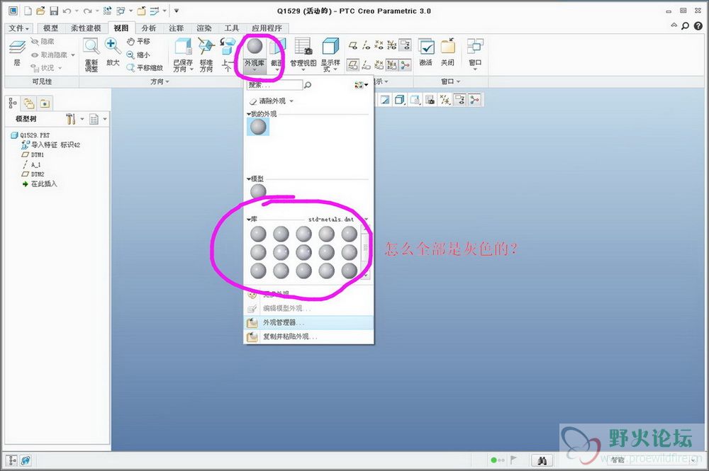

creo3.0颜色库怎么没有彩色?新建一个改颜色也没用,求解决?

外观管理器,我的外观,右边有创建新外观的按钮
我的是有颜色的,你全新安装下10月发布的 M010 试试

ptc creo platform agent,这个东西你妹安装,绿色版没这个东西

我也遇到同样的问题。而且creo platform agent也已经安装了。但是,自己定义的颜色球都不能正常显示。不过应用颜色还没有问题。

我也有同样的问题,creo platform agent也已经安装。M020。虽然不影响最终效果,但,不好选择,看起来也别扭!求高手!
