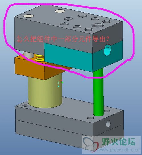

请问大家怎么把图中红线内的零件导出去? 意思是怎么一起导出其中任意几个零件?

发表于 2014-10-24 20:17 | 显示全部楼层
隐藏掉

 楼主| 发表于 2014-10-24 21:27 | 显示全部楼层
直接隐藏不需要的就可以把显示的一起导出去了吗?
不在沉默中沉默就在沉默中爆发
403
654
发表于 2014-10-24 21:31 | 显示全部楼层
对,那样做对装配没什么影响,以后想要也可以在恢复

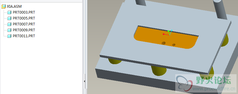

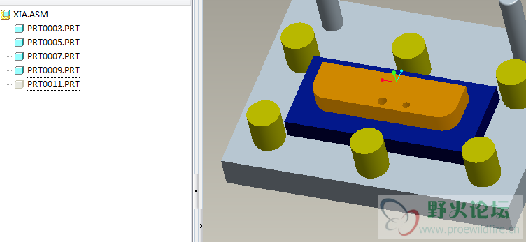

97
 楼主| 发表于 2014-10-25 09:02 | 显示全部楼层
隐藏另存为副本后其他的都还在,怎么回事?我只要其中几个零件导出,怎么操作?
不在沉默中沉默就在沉默中爆发
403
654
发表于 2014-10-25 09:42 | 显示全部楼层
影藏后就出图了,不用再另存副本
http://www.proewildfire.cn/?fromuser=chaochao412
277
317
发表于 2014-10-25 09:43 | 显示全部楼层
简化表示  然后导出就行了
