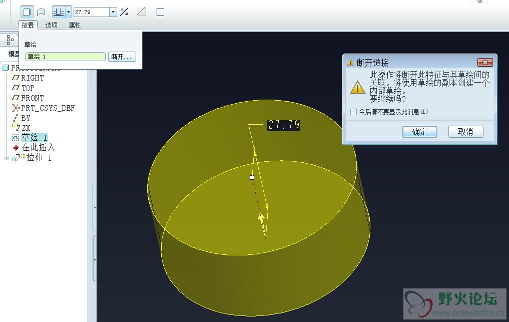

以前老是草绘曲线画拉伸特征,点草绘直接就可以拉伸了,不过有一个对话框,选择确定与取消选择关联。点取消就可以一直关联草绘尺寸。
其中一次误点了确定确定对话框,后来这样拉伸,旋转都不与草绘不关联了。草绘怎么改尺寸也不反应在拉伸特征了。如图2所示
不知道怎么复原这个对话框?是用配置文件控制还是?

图2是选中草绘特征用快捷键的情况,但是点拉伸图标又好了 不能用快捷了
但是确定与取消的对话框不弹出来了 能否恢复这个图框?

删除你启动目录里的config.pro试试

 楼主| 发表于 2014-10-25 08:32 | 显示全部楼层
删除是好的 但是找不到具体是那个配置文件?请老大指导
发表于 2014-10-25 18:25 | 显示全部楼层
找不到是哪个配置文件?还是找不到是哪个配置选项?
165
233
 楼主| 发表于 2014-10-26 09:31 | 显示全部楼层
找不到配置选项,我认为是有那个配置可以控制的 但是具体是那一个 弄不明白
发表于 2014-10-26 19:40 | 显示全部楼层
你不能用黄金分割法找到这个选项吗,删除 config.pro 里的一半内容,如此反复要不了几次就找出来了
