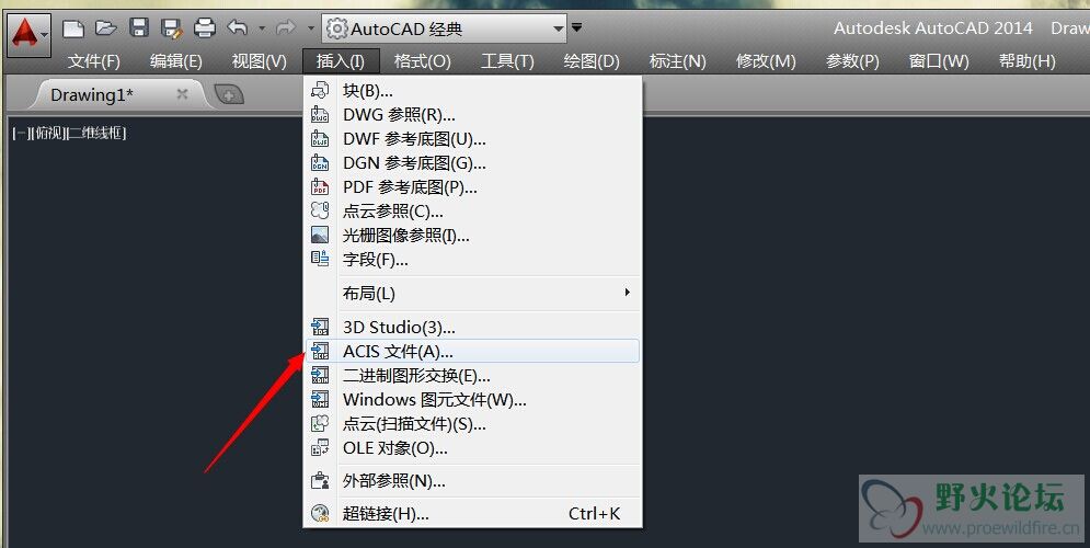

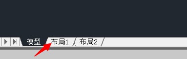

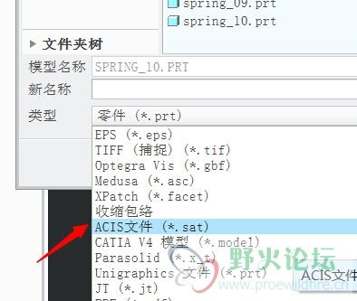

Creo的三维文件另存为是不要直接选择dwg格式,而是选择ACIS格式,如图A,保存到你指定的文件夹,打开cad软件,在工具条上找到插入,如图B,点开插入,找到ACIS,如图C,点开找到你保存文件的文件夹,打开文件。这时候cad里不会显示你的文件,在命令输入里输入zoom回车,会显示命令条,如图D,敲E,回车。cad窗口就显示你的三维文件二维线框,选择着色,或真实,就没有多余的线框了,然后再布局里,定义你的二维图形就可以了。

 楼主| 发表于 2014-10-26 16:05 | 显示全部楼层
温岚风殇 发表于 2014-10-24 14:13
Creo的三维文件另存为是不要直接选择dwg格式,而是选择ACIS格式,如图A,保存到你指定的文件夹,打开cad软件 ...
谢谢,但是经过这些步骤之后出来的图为啥还是实体,我想要线框

发表于 2014-10-27 08:33 | 显示全部楼层
在布局里面用cad的方法,把实体转为二维视图就行了。
